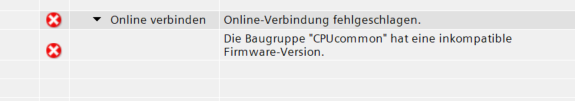

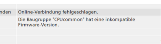

ja stimmt,Das Problem ist, daß die Person vor dem Computer eine (uns unbekannte) CPU mit (uns unbekannter) Firmware verwendet, die nicht zu dem verwendeten (uns unbekannten) TIA und/oder der (uns unbekannten) projektierten FW passt. So wie es da halt steht.

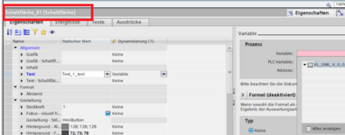

aber jetzt eine kurze Frage noch im HMI
ich möchte Text mit Variablen (String-Datentyp ) verknüpfe, weiß sich jemand damit aus ?

Wenn du hier konkrete Fragen stellst, gerne.könntest du mich kurz dabei helfen ?
alles klar dann folgendes ist meine Frage ...Wenn du hier konkrete Fragen stellst, gerne.
Ein Ausgabefeld mit dem Format String einfügen. Variable zur SPS anlegen & beides verknüpfen.Dabei möchte ich keine Textliste verwenden, sondern einen normalen HMI-Text (String/WString), der direkt aus der SPS kommt.
Achso wie stelle ich das Ausgabefeld ein ?Eigentlich nicht. Du hast kein Element Ausgabefeld sondern ein Element Schaltfläche. Da kann man natürlich keinen String verknüpfen an der Stelle.
Was kannst du hier einstellen:
