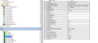

Mein Plan war:
Eine bestehende ILC 171 mit ein paar E/A zu erweitern um ein Analogmodul. Mit dem sollten eigentlich TL-136 betrieben werden um den Füllstand mehrerer IBC Tanks zu überwachen.
- ILC 171 ETH 2TX
- IB IL 24 DI 16 (x5)
- IB IL 24 DO 16 (x5)
- IB IL AI8/SF-2MBD
Problem:

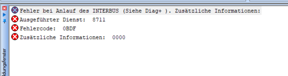

Egal was ich mache, ich bekomme permanent Anlaufprobleme mit dem Interbus! Und ich verstehe nicht warum?!
Versucht:
Aufbau wie ihr den Bildern entnehmen könnt, dabei war der Busaufbau mit dem Ergebnis
ILC / 5x E / 5x A / AI -> Interbusfehler
ILC / 5x E / AI / 5x A -> Interbusfehler
ILC / AI / 5x E / 5x A -> Interbusfehler
ILC / 5x E / AI -> Interbusfehler
Deshalb auch mal gegengetestet!
ILC / 5x E / 5x A -> Bus läuft
ILC / AI -> Bus Läuft
Mir ist bekannt, dass eine unterschiedliche Übertragungsgeschwindigkeit ebenfalls eine Ursache sein kann, aber alle Module können 2MBD und aktiviert ist es auch. DIAG+ bringt mich auch nicht wirklich weiter und sämtliche Versuche an verschiedensten Positionen schließen eigentlich aus, dass die einzelnen Geräte defekt sind. Sonst würden sie ja einzeln nicht laufen 😁 Nur warum im Zusammenspiel der Interbus nicht mal startet....
Aber vielleicht hat jemand von euch einen Tipp. Mein Kopf qualmt eh schon und eventuell übersehe ich auch einfach ein Details 😁
LG Michael

du kannst normale Teilnehmer (500kbd) mit den 2Mbd nicht zusammen betreiben.
Also entweder 2Mbd oder 500kbd.
Gruß Geralf

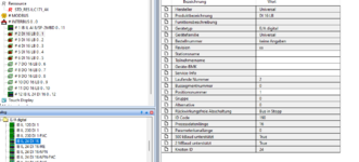

Jap! Fehler gefunden :ROFLMAO:
Ich hab mich auf das verlassen, was im Projekt war... Und da ist auch der Hund begraben! Hab was übersehen!
Im Projekt sind grandioserweise Universal DI und DO... Nicht die Phoenix!!! 🤬 Und als ich nachgeschaut hatte, stand da natürlich bei den Infos, dass die beides können. Also bin ich davon ausgegangen, dass es funktionieren muss 🙃 Aber ja... die PHOENIX IL können wirklich nur 500kbd. Natürlich wird das dann nichts....
Lustig, dass das ganze so seit langem fehlerfrei läuft! Naja... dann muss neue Hardware her.
Danke für das fehlende Teil im Puzzel 👍
