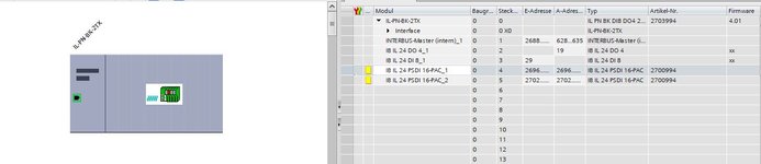

Moin Zusammen,
ich habe folgendes Problem. Vorhanden sind:
1x Siemens S7-1517F
1x Phoenix Contact Buskoppler IL-PN-BK-2TX-PAC (2703994)
2x Phoenix Contact Sicherheitsmodul IB IL 24 PSDI 16-PAC (2700994)
Nun blinkt die ganze Zeit die FS-LED auf den Sicherheitsmodulen und die Diagnose im Tia Portal erzählt mir:
"Es wurden Unterschiede zwischen der geladenen Projektierung und dem Offline-Projekt festgestellt.
Zusatzinformationen für das Modul:
Online-Artikelnummer: 2703994
Offline-Artikelnummer: 2700994"
Was soll man da machen?
