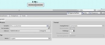

Projektierung HMI hab ich bei beiden gleich:

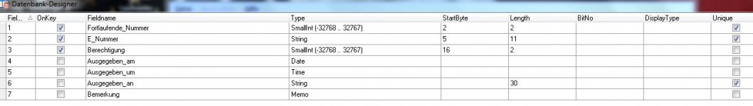

Irgendwie sieht Dein letztes Bild mit E_Nummer = String, StartByte = 5, Length = 11 für mich komisch aus.

was mir eben aufgefallen ist am Display
beim Start der Runtime der HMI kommt "Variable 1 E_Nummer - Konvertierungsfehler"
und im ausgabefeld der E Nummer steht ########
hier de deklaration der Variable in HMI
