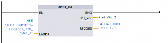

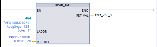

ich wollte die Kommunikation zwischen TIA Portal CPU1500 und Gerät, das mit ANYBUS Communicator ausgestattet ist, haben.
Das Problem, dass ich Daten von Gerät Empfangen und Lesen kann aber das Steuern (Daten Senden) hat es noch nicht gelungen.
Die Hardware Konfiguration in SPS ist problemlos (alles grün).
SPS liest durch die Funktion DPRD_DAT und schreibt in DB und sendet durch die Funktion DPWR_DAT.
Die DB für Lesen und Senden sind 128Byte. SPS sendet und empfangt byteweise.
Beobachtung Tabelle sagt, dass DBs nicht überschrieben wird und zeigt (Online) die richtig Konstellation, die gesendet werden soll.
Im Anhang befinden sich Screenshots
