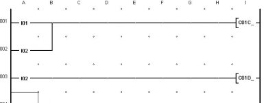

nachdem ich ein problem mit einer einfachen anlage mit einer s7-200 habe habe ich nun ein poblem mit meiner sonst vertrauten möller easy 822 dc tc....
ich muss eine inkrementalpoti auswerten (linksdrehen impulse auf leitung a, rechts drehen impulse auf leitung b) welches an die eingänge I1 und I2 angeschlossen ist....
nun die einfache aufgabe... je nachdem welcher eingang kommt muss ein wert, welcher nahzu unbehandelt auf AQ1 ausgegeben wird decrementiet oder incrementiert werden... im prinzip eine einfach addition und subtaktion um "1" je nach aktiven eingang... allerdings lässt sich die Arithmetrikfunktion der möller scheinbar nicht über digitaleingänge steuern...
auch die zählrelais bringen nicht den erwüschten erfolg... falls mit jemand weiter helfen kann wäre das echt toll da die angelegentheit mittlerweile etwas eilt....

hmm eigentlich müsste das gehen ...
einen Rechner anzusprechen ... und den Multiplikator <Variabel>*-1 zu sagen.
leider geht das nicht....
die arithmetrikfunktion läuft ständig im hintergrund und addiert und subtrahiert nur in abhängigkeit der werte allerdings ständig und lässt sich nicht abschalten... auch die möglichkeit über einen eingang einen datenbaustein zu steuern der bei signal 1 und bei kein signal 0 vorgibt ist nicht möglich da die arithmetrik so schnell rechnet das bei kurz anstehender "1" der wert gleich 4-8 mal aufaddiert wird....

Kommst du hiermit weiter? In dem Fall wäre die Lösung doch recht einfach :-)
Oder sehe ich dein Problem nicht richtig?
Benjamin

hm.. sowas ähnliches hab ich schon mal ausprobiert... allerdings gabs hierbei einige fehler....
im moment hat sich das problem zwar erledigt da kein inkrementalpoti mehr verwendet wird, allerdings is es für baldige aufgaben wieder aktuell... ich werd deinem beispeil mal folgen und schauen wo hierbei das problem war...

Du hast recht ich habe es gerade einmal ausprobiert, danach natürlich in der Hilfe geschaut wo dies auch drin steht :).
Gerechnet und ausgegeben wird der Wert immer.
da bleibt dir nur noch über Zwischenwerte gehen übrig, wenn der Wert inkrementiert wird über Block Transfer auf dein Wert schieben.
(habe es gerade auspropbiert und dies geht auch fehlerfrei)
