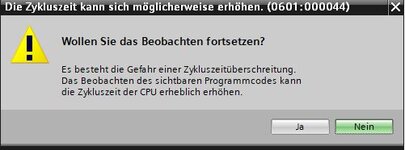

Servus in die Runde,
könnt ihr mir vill. einen Tipp geben wie Ich folgende "Meldung" (Siehe Anhang) ausschalten/deaktivieren kann.
Im laufenden Betrieb stört diese Meldung den Work-FLow maximal, da ich jedesmal "JA" - klicken muss bevor es dann mit dem Beobachten und ansteuern weiter gehen kann.
Ich bedanke mich schonmal
SOFTWARE = TIA V16
Hast du min. Update 6 zu TIA V16 installiert?
Abhilfe
Mit TIA Portal V16 Update 6, TIA Portal V17 Update 4 bzw. TIA Portal V18 wurde folgende Änderung umgesetzt: Wenn das Beobachten eingeschaltet wird, weist ein Dialog auf die mögliche Erhöhung der Zykluszeit hin. Sie haben die Möglichkeit, über diesen Dialog das Beobachten fortzusetzen oder abzubrechen. Um ein erneutes Öffnen des Dialogs zu verhindern, während das Projekt geöffnet ist, aktivieren Sie das Optionskästchen "Nicht mehr anzeigen" und beenden Sie den Dialog mit "Ja".

ab irgend ner neueren TIA Version kommt die Meldung seltener, also einmal wegklicken reicht dann... glaub V17 Upd irgendwas.
Das wäre wirklich ein guter Lösungsansatz, habe ich tatsächlich noch nicht bedacht.
Danke wird Morgen gleich versucht wenn meine IT - Abteilung Lust hat :)
natürlich nicht nur bei Dir sondern dann bei alle Laptops der Kollegen einheitlich!
Ansonsten die Meldung wegzuklicken ist das eine, wichtig aber dass die Zyklusüberwachungszeit hoch genug eingestellt ist, sonst geht die CPU wirklich mal in Stop. Falls Du zwingend ne niedrige Zykluszeit brauchst, bist beim Beobachten so oder so am Arsch.
