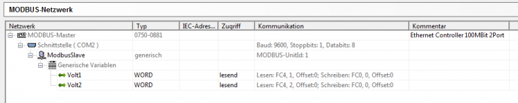

ich habe einen intelligenten Zähler in meinem Zählerschrank. Typ: SDM630 Modbus. Diesen versuche ich jetzt mit meiner Wago 750-881 + 750-653 ( RS485 ) auszulesen. Die Verdrahtung passt soweit, ich bekomme keinen TimeOut. Auch der SDM630 zeigt eine korrekte Kommunikation an. Allerdings bekomme ich es nicht hin, die Register auszulesen. Ich nutze den Modbus Konfigurator:
Hier ein Auszug aus dem Register Datenblatt des SDM630:

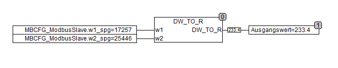

Ich versuche die aktuelle Spannung an L1 auszulesen. Dazu habe ich zwei Wörter deklariert mit der Adresse 1 + 2. Allerdings bekomme ich als Anzeige nicht die gewünschten z.B. 231.7V sondern 6183. Ich komme hier nicht weiter und hoffe es kann mir jemand auf die Sprünge helfen.
Danke und Gruß
Kay
