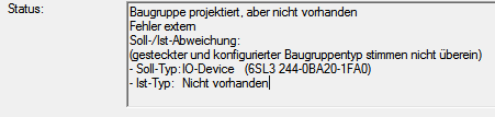

Ich habe in einem Projekt ein Problem. Ich möchte von einer CPU317 über Profinet auf zwei Sinamics G120 zugreifen.
Allerdings wird mir ständig ein Busfehler angezeigt (siehe Screenshot im Anhang). Woran könnte das liegen?
Die Step7-interne Hilfe ist erstaunlich unhilfreich. Die Leitungen sind angeschlossen (am Scalance sichtbar).

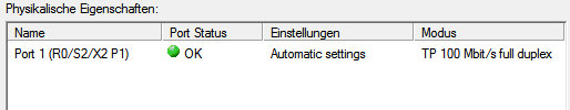

ChristophD meinte bestimmt die Einstellungen der Schnittstelle, schau mal die Schnittstellenparameter des Gerätes an an dem die FU´s angeschlossen sind. Dort müsste etwas stehen wie "100Mbit/s FD".

EDIT: Die Adressen stimmen soweit, lässt sich soweit auch alles anpingen. Der Busfehler liegt permanent an, zumindest blinkt die Fehler-LED regelmäßig und die CPU zeigt einen permanenten Sammelfehler an.
IP sind das eine wie sieht es mit den Gerätenamen aus?
Kannst du mal die Gerätediagnose der CPU öffnen und dann den Diagnosepuffer abspeichern und komplett hier einhängen?
Okay, es lag wirklich an den Gerätenamen -.-
Die wurden eigentlich über "Ethernet-Teilnehmer bearbeiten" zusammen mit der IP-Adresse eingestellt. Dass die in der HW-Konfig dann auch noch übernommen werden müssen, kam mir dann nicht in den Sinn.
