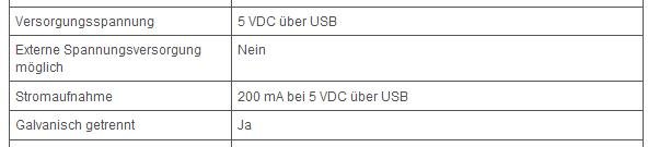

Sowohl die Siemens Variante CP5711, als auch Konkurrenzprodukte z.B. http://www.deltalogic.de/component/option,com_virtuemart/page,shop.browse/category_id,25/Itemid,32/
kommen ohne die Hilfsspannung der CPU oder sonstige externe Netzteile aus,
die werden rein aus dem USB-Port mit der Notwendigen Spannung versorgt.
Ob du von denen sprichst wenn du relativ teuer schreibst kann ich im Moment natürlich nicht beurteilen.
Die CPU-Hilfsspannung benötigen nur die 08/15 USB-Adapter von Siemens.
