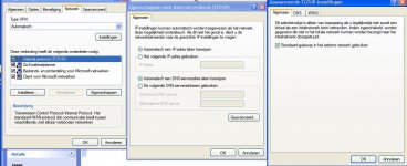

Wenn ich meine PC/PG schnitstelle auf TCP/IP(auto) einstelt geht es bij eine VPN verbinding auch nicht (ich bekomme eine extra IP adress von die remote netzwerk und ich komt nicht online)
Aber mit TCP/IP geht es ohne probleme.
Bei uns musten wir in der configuration van de VPN verbindung wel angeben dass der remote gateway aktief must sein. Aber wenn dass pingen geht sollen die VPN einstellungen well richtich sein.

VPN mit Cisco
Hallo Andreas,
bei VPN-Verbindung über Cisco muß du PG-Schnittstelle nicht auf
TCP/IP > Cisco..... sonder auf
TCP/IP> deine Netwerkkarte stellen
Weiterhin ist wichtig, wie JoopB es schreibt das keine Feste Ip Verwendung findet.
Gruß Harald
