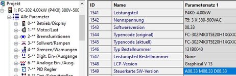

hab noch einen alten Aufschrieb gefunden, was mein Problem SW 5.55 erklärt.
Profinet wurde im FC300 mit der SW 5.96 im Jahre 2009 eingebracht.
Dies geht nur mit den älteren Steuerkarten, "silberner USB-Buchse", mit den neueren "weiße USB-Buchse" nicht.
Dies auch an einem mit der SW A08.33 M08.33 D08.33 getestet (weiße USB-Buchse), da funktioniert es.
Jetzt muss ich nur noch der SW suchen und dies mit der MCT funktioniert

Hat mit dem SW Stand 05.55 zu tun, wie schon geschrieben, Profinet wird erst ab 05:96 erkannt.
Vermutlich wird deshalb der Steuerkartentest negativ, da die Profinet mit dem alten SW-Stand nicht erkannt wird.

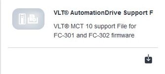

Ich habe stundenlang nach einer Software gefunden, ich finde nur Profinetkarten, kompl. Steuerkarten, aber keine Software zum Downloaden.
Kann es sein, dass es eine spezielle Seite gibt für registrierte Personen? Oder nur für den Danfoss Service?
Hat jemand die SW-Version für Steuerkarten und Leistungsteil heruntergeladen?

danfoss FU 302- Update Gerätebasis
hab eine Datei gefunden, patch_FC(D)_30x_09_30, ob diese richtig oder zu neu?
Diese kann ich nur als zip ausführen, es passiert nichts.
Extras/Update VLT Software Customizer support...
In einem Video gibt es im Menü einen Punkt Software-Customizer, diesen hebe ich nicht.
Vermutlich geht das nicht mit der Base Version der MCT 10.
