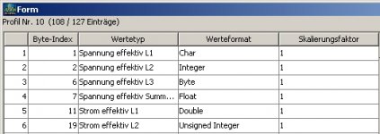

Hat jemand von euch Profis eine Idee wie man das hinbekommt mit Codesys, bei Siemens kann man den Dateityp wechseln soweit ich weiss...?

Hmmm, wir reden aneinander vorbei ...
iwSpannungL1 AT%IW100: REAL;
iwSpannungL2 AT%IW101:REAL;
iwSpannungL3 AT%IW102: REAL;
iwStromL1 AT%IW103:REAL;
iwStromL2 AT%IW104:REAL;
iwStromL3 AT%IW105:REAL;
