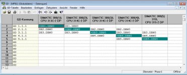

die Lösung ist eigentlich einfach.
Alle CPU Projekte / SPS Programme in ein Master Projekt packen.
So das in diesem Projekt die einzelnen CPU HW-Konfiguration ist.
Dann kann mit Datenquerverkehr zwischen den CPUen einfach ein "paar" Bits hin und her geschoben werden.
Die CPUen können dabei alle als Master bleiben.
Also in allen Steuerungen legst die 5 DBs an. DB1 bekommt alle Daten aus der CPU1, DB2 aus CPU2 usw.
Dies lässt sich im Datenquerverkehr im NetPro Konfigurieren.
Somit haben alle CPUen die Daten von allen anderen.
Bei Fragen einfach melden, könnte evl auch ein Beispielprojekt zusenden.
Gruss Micha

Hallo Micha,
dann zeig' uns doch bitte mal Deine einfache Lösung :confused: mit dem Querverkehr für die 4x 314C-2DP + 1x 315-2DP. Am besten als Beispielprojekt hier hochladen (an Deinen Beitrag anhängen), dann mußt Du nicht sooo viele Mailanfragen beantworten ;)
Meines Wissens können andere DP-Stationen als "Querverkehr" nur den Verkehr eines DP-Masters mit seinem/seinen DP-Slave mitlesen und über projektierte E-Adressen (nicht DB!) ansprechen. Habe ich da was verpasst? :confused:
... nur leider hat der TE die Steuerungen ja nunmal nicht über MPI sondern über PB miteinander verbunden - siehe Screenshot vom TE ...
