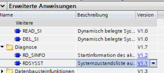

Ja der ist offentsichtlich nur bei 1500er CPUs vorhanden.
Aber du kannst aber bestimmt auch den Baustein "RDSYSST" benutzen.
Ich selber habe ihn zwar noch nicht verwendet aber nach dem was in der Hilfe steht müsste das gehen.
Das ist der gleiche baustein wie Larry Laffer in #5 geschrieben hat.
Einfach mal in der Suche SFC51 eingeben, da kommen einige Ergebnisse.

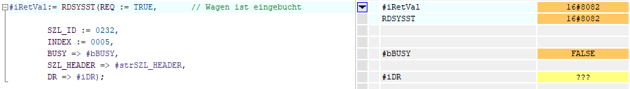

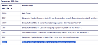

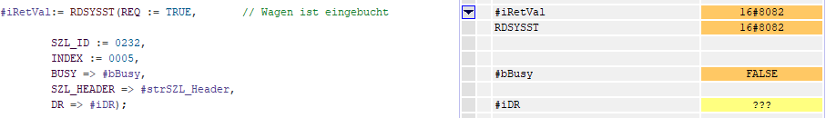

Habe es jetzt mal in der Simulation laufen lassen. Leider sieht es so aus als ob meine CPU die Funktionalität nicht unterstützt.
Oder habe ich etwas grundlegendes falsch gemacht?

ich würds mal mit SZL_ID := W#16#D91 // 0D91 Baugruppenzustandsinformation
versuchen.
INDEX:
Für den Teillistenauszug mit der SZL-ID W#16#0D91
- W#16#00xx: alle Baugruppen und Submodule eines Baugruppenträgers (xx enthält
die Nummer des Baugruppenträgers)
- W#16#xxyy: alle Baugruppen einer DP-Station bzw. alle IO Devices einer
PROFINET IO-Station, die an der integrierten Schnittstelle angeschlossen ist
(PROFIBUS DP: xx enthält die DP-Mastersystem-ID, yy die Stationsnummer;
PROFINET IO: Bit 0 bis 10: Stationsnummer, Bit 11 bis 14: die letzten beiden
Stellen der PNIO-Subsystem-ID, Bit 15: 1 (siehe unten drittes Bild bei adr1)
siehe Handbuch: A5E41831606-AA
und nicht alle 55x SFC51 gleichzeitig aufrufen, sondern nacheinander, BUSY auswerten!
