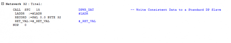

ich habe zu dem Thema SFC14/15 mit Profinet auch noch eine Frage.
Muss dazu sagen dass ich zum ersten mal den Servoantrieb über Profinet ansteuern will, zuvor immer über Profibus gemacht.
Ich hatte mir damals einen Baustein dafür geschrieben, diesen will ich nun auch für Profinet nutzen, dachte dass das einfach so geht.
Leider bekomme bei beiden SFC's den Fehlercode 80B1. Ich steh aber auf dem Schlauf und kann den Fehler nicht so wirklich finden.
Ggf. hat von Euch jemand noch eine Idee oder einen Vorschlag was ich noch prüfen kann.
Für die Bemühungen schon mal vielen Dank!
@Paradox
Dein Problem hat nichts mit Profinet oder Profibus zu tun:
SFC14/15 erwartet einen entsprechend langen und konsistenten Bereich (über die gesamte Länge), und nicht lauter Einzelgeschichten wie bei dir vorhanden.
Sprich jeder SFC14/15 Aufruf kann nur auf einen Slot > 4 Byte zugreifen ...
Sprich dein Slave hat eben nicht 1x 32 Byte, sondern 8x 4Byte = Einsatz von SFC14/15 nicht möglich, sprich du musst über PED etc. arbeiten.
Mfg
Manuel
Bedeutet dass nun dass ich den Baustein nicht verwenden kann oder gibt es eine Alternative zu SFC14/15 welchen ich benutzen könnte???
Die imho sinnvollste Alternative:
EA-Bereich in das Prozessabbild packen, und mit SFC20 arbeiten.
FC schreiben der sowas ähnliches nachbildet, wobei du hier dann aber immer das Problem hast, eine Einzelkonsistenz von nur 4 Byte zu haben.
Mfg
Manuel
