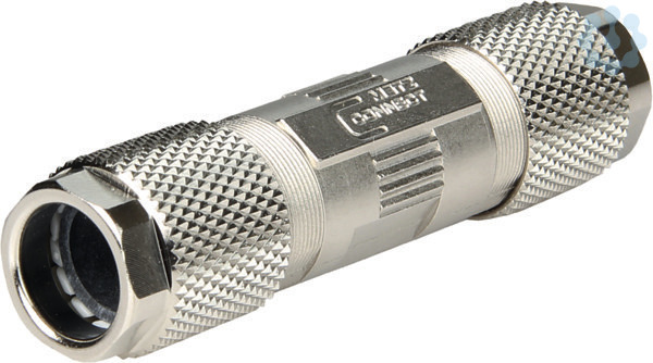

was verwendet man am besten, wenn man zwei Profinetkabel miteinander verbinden sollte?
Grund:
Wir haben einen Kran, den wir auf Profinet umbauen.
1. Vom Hauptschaltschrank soll eine feste Profinetleitung bis zur ersten Schleppkette verlegt werden.
Vor der Schleppkette sitzt ein Kasten, in dem ich auf Schleppkettentaugliches Profinetkabel umsteigen muss.
2. Danach geht es in die erste Schleppkette, und nach dieser Schleppkette sitzt wieder ein Kasten vor der nächsten Schleppkette.
3. Hier muss ich wieder eine Verbindung zum nächsten Stück Schleppkettentauglichen Profinetkabel herstellen.
Von SIEMENS gibt es ja nur Stecker und keine Buchsen.
Was setzt man da am besten ein? Da der Kran auch ständig in Bewegung ist, sollte die Verbindung sich nicht von alleine lösen können.

Ich habe schon mal bei nem PN-Kabel zur Katze auf nem Portalkran einen Switch nachrüsten müssen wegen Verbindungsproblemen. Da waren es 92m Profinet-Kabel nach Spezifikation.
Ansonsten gibt es ordentliche Boxen für das Verbinden z.B. von Murr

Danke für die vielen Ideen.
Ich habe mich jetzt dazu entschlossen Datensteckverbinder M12 D-Kodiert von PHOENIX einzusetzen.
Die haben Stecker und Buchsen im Angebot + Schutzart IP65.
Die werde ich einfach außen am Kabelkanal befestigen.

In der richtigen IP67 oder IP69 Dose kein Problem schon oft gesehen.
Versteckt in einem Kabelkanal oder Schleppkette ist das nicht ok
Nicht mal da will ich die Dinger sehen.
An einer Anlage will ich die Teile überhaupt nicht sehen.
RJ45 ist anfällig für Vibrationen und Kontaktoxidation.
Ganz besonders klasse finde ich die Kombination in Verbindung mit Siemens Profinetsteckern und Profinetkabeln.
Da da die Profinetkabel nicht gerade hochflexibel sind, kommen bei unsachgemässer Verlegung Kräfte auf die RJ45-Buchsen.
Dadurch gibt es mit der Zeit Kontaktprobleme ... ganz besonders wenn noch leichte Vibrationen ins Spiel kommen.

Aber noch mal zu deiner Abneigung gegen die Durchverbinder....
Die hier sind auch nichts anderes ... was nimmst Du denn im Schaltschrank ?
Im Schaltschrank nehmen wir auch die Metz Connect in Verbindung mit normalen Patchkabeln.
Draussen an der Anlage bin ich kein Freund davon.
Bei den RJ45 Buchse-Buchse-Verbindern genauso wie bei den Keystone-Modulen gibt es extreme Qualitätsunterschiede und da ich da ein gebranntes Kind bin, bin ich da halt mittlerweile vorsichtig
Frage wäre für mich: Lösbar oder nicht, also ob die Verbindung auch dauerhaft sein darf.
Für den Fall, dass es fest verbunden sein darf, habe ich diese Dinger von Metz schon eingesetzt, funktioniert seit Jahren störungsfrei:
Kosten im E-Großhandel unter 20 €.
