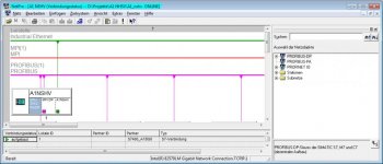

ok. geh ich mal davon aus, daß die bausteine vorhanden sind. alles andere wäre auch eigentlich unlogisch.
aber wo liegt nun mein fehler? wenn ich eine simulation mit den 2 cpu's starte funktioniert dieses einfache beispiel (bild).
bei den echten cpu's habe ich immer error mit status 1.
gleiches wenn ich mit put/get oder bsend/brcv arbeite.
cpu1 hat 192.168.1.10. cpu2 hat 192.168.1.20. pg hat 192.168.1.1
ich kann beide cpu's anpingen.
pg steckt am port 2 der cpu1. cpu1 und cpu2 sind über ein normales patchkabel (kein crossover) direkt verbunden über port 2.
als verbindung habe ich auf beiden seiten eine s7-verbindung projektiert. die id ist auf beiden seiten 1.
mit aktiver verbindungsaufbau habe ich schon alle varianten durchgespielt.
hat vlt jmd ein projekt wo es funktioniert? wobei es mir erst mal egal wäre ob es put, bsend oder usend ist.

wie meinst du das?
also es werden datenpakete ausgetauscht (rechtes bild).
die s7-verbindung ist aber nicht belegt. also gehe ich davon aus, das auf dieser ebene keine verbindung aufgebaut ist.
hab jetzt mal beide cpu's über einen hub verbunden um auszuschließen das das problem im nicht crossoverkabel liegt. hat aber nichts gebracht

in meiner verzweifelung habe ich bei cpu2 mal eine 343-1 lean eingefügt. alte verbindung gelöscht und neue verbindung zur cp hergestellt
anmerkung: beide cpu's sind im selben projekt.
zack. put/get auf der cpu1 läuft auf anhieb.
nun gut. als ist die physik in ordnung.
cp wieder ausgebaut. verbindung gelöscht. wieder verbindung zur cpu direkt hergestellt.
läuft mit sfb 12/13 und auch mit sfb14/15.
auch die fb 12/13 und FB14/15 laufen
