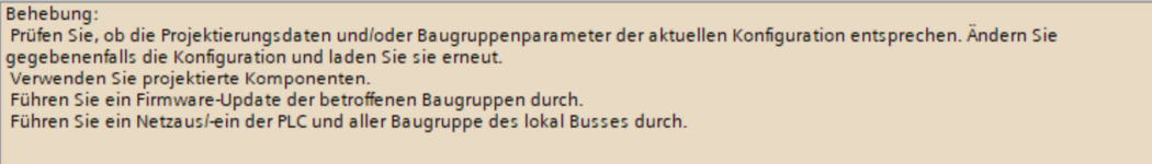

TIA PROFIsafety Adressen lassen sich nicht zuweisen

Habe jetzt nicht alles gelesen, hatte sowas auch schon mal.
Was damals falsch war: Keine 24V Versorgung!!!
Deshalb mal die Frage: Ist die 24V Versorgung iO? (An den Safety-Karten)
Also es funktioniert jetzt. Ich habe die CPU getauscht und eine BUS-Brücke auf der Rückseite. Das PS-Modul und die F-Karten sind die gleichen. Ich habe auch einen früheren Stand meines Programm verwendet in dem ich noch nicht überall die Firmenware aktualisiert hatte. Die SD-Karte mit vorherigen Programm habe ich auch Formatiert. Was jetzt genau der Fehler war kann ich nicht sagen.
Aber danke für die vielen Antworten und die Hilfe.
