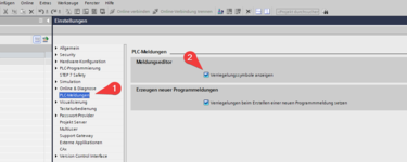

ich stehe vor einem kleinem Problem und zwar nutzen wir in unseren Anlagen den Programm Alarm aber nun habe ich an einer größeren Anlage mehrerer Bedienstellen und möchte nicht alle Meldungen an allen Bedienstellen sehen.
Etwas genauer:
Wir haben mehrere Schrittketten in den verschiedenen Bereichen. Jede dieser Schrittkette hat einen FB, welcher 15 + x Fehler und 15 +x Warnungen anhand von Boolschen Eingängen aus einer Meldetextliste (wegen Mehrsprachichkeit) erzeugt. Gibt es eine Möglichkeit, wie ich entscheiden kann, welches Panel welche Meldungen anzeigt?
Mein Ansatz wäre verschiedene Meldeklassen aber das kann ich nicht für jede Instanz einzeln auswählen nur global für den FB und somit kann ich die Meldungen nicht sortieren.
Vielen Dank schon mal für Vorschläge

Meldefilter und dann anhand von Funktionsgruppen/BMK-Bestandteilen filtern. So bleibt die Möglichkeit auch alle anzeigen zu können, und es ist gleichzeitig einfach umzusetzen..

@MFreiberger dadurch, dass ich den gleichen Baustein mehrfach instanziiere, dann ich nicht für jede Instanz eine andere Meldeklasse auswählen.

Du musst unter Einstellung die Verriegelungssysmbole Anzeigen lassen, dann kannst du alle Instanzen individuell einstellen.
Einen Teilbereich aus der PLC heraus zu quittieren, ist meines Wissenstandes nach, nicht möglich.
