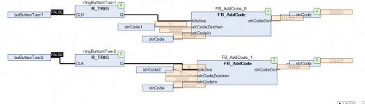

In C# hätte ich eigentlich keine Probleme die Code Tastatur um zusetzen aber in TwinCat bzw. Codesys hänge ich aktuell irgendwie fest. Mit TwinCat / CodeSys zumindest mit CFC habe ich immer das Gefühl. dass man um die Ecke denken muss...
Umsetzungsidee in TwinCat
1. Drücke Button
2. Button aktiviert fbAddCode
3. fbCode hängt in Variable strCode die 1 an (sehe gerade würde die neue Nummer an den Anfang hängen).
4. Wenn ich Button 2 drücke, dann hätte ich eigentlich erwartet, das er aktuell strCode ("1") nimmt und davor eine 2 setzt. (strCode = "21")
Das macht das Programm leider nicht. Füge ich für Button 2 den Baustein FB_AddCode ein, dann geht nichts mehr....
Würde mich freuen, wenn ihr mir weiterhelfen könntet.
Interessant wäre noch kann ich das ganze auch nur in CFC umsetzen. Ich habe da leider keine Möglichkeit gefunden String Variablen zu "bearbeiten". Ja es gibt auch den Befehlt CONCAT aber der Befehl soll ja nur ausgeführt werden, wenn ich einen Button drücke und daher kein active o.Ä. hat, kann ich den nicht nutzen oder?

Ist strCode ein InOut, oder evtl. nur ein Out?
In deinem Fall muss es ein InOut sein, da du möchtest, dass wenn bActive=false der Wert einfach nur durchgereicht wird.
Nach meinem eigenen CFC-Stil würde ich dem FB alle Eingänge für deine Tasten verpassen, und dann alles in ST schreiben damit die CFC-Pläne möglichst übersichtlich bleiben und sich nicht in Details verlieren.

Anbei der Code des FB_AddCode. (vor Anpassung)
FUNCTION_BLOCK FB_AddCode
VAR_INPUT
bActive : BOOL;
strCodeVorher:STRING;
strCodeZeichen:STRING;
END_VAR
VAR_OUTPUT
strCode:STRING;
END_VAR
VAR
END_VAR
IF bActive THEN
strCode := CONCAT (strCodeVorher,strCodeZeichen);
bActive := FALSE;
END_IF
Warum muss ich denn den Wert im False Fall durchleiten, weil eigentlich doch nur was ändern möchte, wenn ich ein Zeichen hinzufügen möchte?
Noch ne Frage am Rand, wenn ich den Bausteincode anpasse, dann passt sich verwendet Baustein nicht an. Muss ich wirklich den löschen und neu hinzufügen oder geht das auch anderes?
Stefan
Noch ne Frage am Rand, wenn ich den Bausteincode anpasse, dann passt sich verwendet Baustein nicht an. Muss ich wirklich den loeschen und neu hinzufügen oder geht das auch anderes?
Neuer Code sieht so aus:
IF bActive THEN
strCodeOut := CONCAT (strCodeIn,strCodeZeichen);
ELSE
strCodeOut := strCodeIn;
END_IF
Ich würde nachher, wie Du schon geschrieben hast ,alles in ein CFC Baustein reinschrieben aber ich würde gern das Problem verstehen und die Lösung kennen.
Mit den Änderungen funktioniert jetzt Button 2 aber Button 1 nicht. D.h. 2 lässt sich hinzufügen aber 1 nicht.
Ne Idee?
