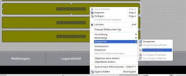

Hi Leute,
ich bekomme beim Übersetzen der HMI folgende Warnung:
"Der Prozesswert von 'button' im Bild 'test' hat ungültige Parameter"
Wenn ich nun auf "Gehe zu" klicke öffnet er mir die besagte Schaltfläche und zeigt die Eigenschaften, aber dort ist der Prozesswert leer und ausgegraut. Ich kann also nichts ändern. Im Tooltip wird mir ein Prozesswert angezeigt, welcher aber mit der Schaltfläche nie verknüpft wurde sondern als Anzeigewert in einem EA-Feld das darunter liegt. Schaltfläche löschen und neu anlegen ist keine Option, da ich diese Warnung ca. 1000 mal bekomme.
Habe die Schaltflächen alle via Copy and Paste über die EA-Felder gelegt. Komischerweise kommt diese Warnung nicht bei allen kopierten Schaltflächen.
Kennt jemand dieses Problem?? Bin grad ratlos und am rumprobieren, aber kriege die Warnungen nicht weg.
Verwendet wird WinCC Comfort V13SP1
Gruß ThomasM

Kannst du das mal mit dem Screenshot bekräftigen. Ein Button hat normal keinen Prozeswert, nur EA-Felder.
Kann es sein dass dein Button und das darunterliegende EA-Feld gruppiert sind?
Dann wäre das Verhalten nachvollziehbar. Wenn du von der Warnung per Doppelklick springst wird die Gruppe markiert.
Da die Gruppe ein Element hat dass die Eigenschaft "Prozesswert" hat (EA-Feld) und das andere nicht (Button) wird die Eingabe ausgegraut.
Dann müsstest du Rechtsklick/Gruppe/Gruppe bearbeiten damit die das EA-Feld alleine selektieren kannst. Damit müsstest du am EA-Feld auch einen Prozesswert vergeben können.
(Strg+Doppelklick geht auch zum Gruppe bearbeiten)
Sofern meine Vermutung stimmt.

Hier sind die Bilder... erstes Bild zeigt die Warnung, zweites Bild die Eigenschaftsliste und drittes Bild das Gruppierungsfenster
1.
2.
3.

Hab mal kurz bei mir nachgekuckt. sieht bei mir gleich aus, aber die Buttons haben schon einen Prozesswert. Mit Gruppen hat es nix zu tun.
Der Prozesswert wird einstellbar wenn man den "Modus" von "Text" auf "Grafikliste" umstellt. Das ist der Prozesswert für die Grafikliste.
Bei Mir hab ich immer die Ansicht von dem Menü immer auf "Eigenschaftsseiten", dort werden nicht aktive Parameter, z.B. der Prozesswert wenn's nicht auf "Textt" steht, nicht angezeigt.
Daher meine Verwunderung.
Bei neu erstellten Schaltflächen sollten die Warnungen eigentlich nicht kommen, auch nicht wenn die Buttons nicht aut "Grafikliste" stehen.
Danke RONIN... wenn ich auf Grafikliste stelle ist auf einmal ein Prozesswert drin, jetzt kann ich alle auf einmal von den Schaltflächen löschen. Du hast mir Stunden stupide Arbeit erspart.
Jetzt stellt sich mir nur die Frage wie der da rein gekommen ist, da die Schaltflächen ja auf Text stehen
