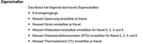

ich habe eine 1500er CPU, mit 3x AI 8xU/I/RTD/TC ST (6ES7531-7KF00-0AB0).
An die AI 8x... sind jeweils vier 2-Leiter PT1000 angeschlossen (auf 3 + 7 und 4 + 8)
Im Schaltplan und scheinbar im Ursprungsprojekt sind diese als PEW256, PEW258, PEW259,... aufgeführt. Also immer 2 Byte pro PT 1000 und 8 Byte pro AI 8x.. Karte.
Bei meinem Projekt werden pro Karte aber automatisch 16 Byte blockiert. Also ich kann es aktuell nicht so Projektieren, dass es läuft und mit dem Schaltplan übereinstimmt...
Es wurden auch schon Änderungen vorgenommen, und es gibt keine Sicherung vom Ursprungsprojekt.
Wenn ich die Eingänge beobachte zeigt es immer den Maximalwert von 32767, obwohl ich beim PT 1000 1,2 kOhm messe.
Hat jemand eine Idee?

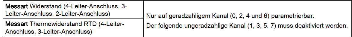

also bei Dir dann in etwa so:
PEW256: Pt1000
PEW258: deaktiviert
PEW260: Pt1000
PEW262: deaktiviert
PEW264: Pt1000
PEW266: deaktiviert
PEW268: Pt1000
PEW270: deaktiviert
Habe jetzt die Einstellungen angepasst (waren schon ähnlich, waren auf PT 1000 Klima, 3-Leiter, ohne Glättung)
Aber es funktioniert immer noch nicht..
Angeklemmt ist er auf 3+7, 4+8
