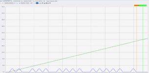

ich habe folgendes Problem: Ich lade aus einer JSON-Datei Positionsdaten, schreibe diese als Motionfunction mit MC_WriteMotionfunction in die NC. Anschließend kopple ich per MC_CamIn. Soweit klappt alles gut, allerdings werden die letzten Punkte ignoriert und nicht angefahren. Als Beispiel im Bild der letzte Ausschlag der Slaveachse zwischen den beiden Markern fehlt. Die Punkte (195, 20) und (200, 0). Ich habe per MC_ ReadMotionFunctionPoint überprüft, ob die Punkte auch wirklich geschrieben wurden. Zur Info: Erster und letzter Punkt der Motionfunction sind keine Punkte vom Typ MOTIONPOINTTYPE_IGNORE und auch die Positionswerte liegen nicht außerhalb des erlaubten Bereichs...
Hat jemand ne Idee wir das passieren kann?
VG,
Peter
