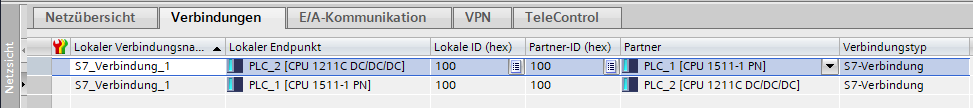

ich habe das Problem das ich einfach keine aktive Verbindung eingestellt bekomme.
Ich habe Zugriff über PUT und GET erlaubt, eine S7 Verbindung angelegt, die HW Konfig geladen und kann die andere Steuerung anpingen.
Schaue ich allerdings Online die Verbindung an, steht dort nur "Nicht verfügbar, nur Oflline verfügbar."
Ich habe das letztes Jahr bereits mal mit den selben Steuerungen ausprobiert und da lief es einwandfrei.
Habe es auch mit PLC simuliert da lief es auch sofort.
Habe euch als weitere Hilfestellung noch Screenshots angehängt.
Wäre über jede Hilfe dankbar, da etwas die Zeit drängt.
Schon Mal danke an alle die noch Ideen haben :)

ich bin der gleichen ansicht wie dod666. es wundert mich das dort kein fehler angezeigt wird
Mit der ID das passt schon. Pro S7-Verbindung gibt es in der Tabelle zwei Einträge, für jede Richtung einen.
Vielleicht war der Kollege einfach nur mit der Steuerung verbunden, beim Versuch die Einstellungen zu ändern?
