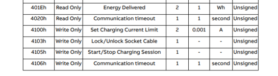

Hallo malwieder,
jetzt hab ich ein Problem mit dem zweiten teil von meiner Überschussladung. Der erste teil (https://www.sps-forum.de/threads/modbus-client-fehler-8384.118741) funktioniert ja jetzt. Nun möchte ich die Ladestrombegrenzung der Wallbox beschreiben. Hierzu erstmal der Auszug aus dem Register: 1749221384213.png
In diesem Fall wäre das Adresse 4100h- was auch immer das heißt.
In der Terra config App ist Modbus mit lokalem Controller aktiviert, läuft anscheinend auch - sonst würde doch der mb client keine Verbindung aufbauen, oder?
Hab mir die Adresse mal von Hex auf dez umgerechnet, komme somit auf 16640, bzw. auf 16639 mit -1. Mode hätte ich mal die 116 gewählt. Nach 7004 und 7006 kommt der Fehler 8383. Ab dem Punkt weiß ich nicht mehr weiter. An Data PTR ist eine DINT. Hätte irgendwer Ideen, was nicht richtig stimmt?

Fehler beim lesen oder schreiben, da kommt bei mir das selbe, daraus werd ich auch nicht wirklich schlau. Nur ums schon vorweg zu nehmen: die UNIT ID hab ich auf 1 gestellt.
Stimmt die Adresse, die ich angebe?
