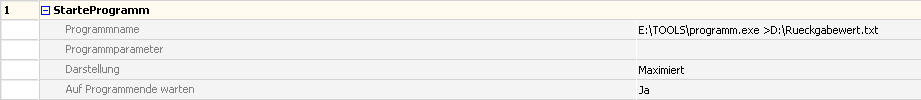

ich möchte gerne in einem Script ein externes Programm ausführen und von diesem Programm den Rückgabewert auswerten.
Das starten des Programms ist nicht das Problem, aber wie kann ich den Rückgabewert wieder einlesen bzw. abfragen?
Hatte gehoft das es wie folgt gehen würde:
Rückgabe = StartProgram "e:/RawMatCheck.exe", "/RawMatId=ENDEX 155 /Barcode=1000658549", hmiShowNormal, hmiYes
Der Rückgabewert sieht wie folgt aus:

Meines Wissens kann "StartProgram" keine Rückgaben des externen Programmes an das Skript zurückgeben.
Kann das externe Programm das Ergebnis in eine Datei schreiben? Wenn nicht, dann müsstest Du eine Batchdatei aufrufen, welche das externe Programm startet und dessen errorlevel in eine Datei schreibt.

Versuche mal, beim Programmaufruf in Flexible einen Parameter zum Umleiten der Ausgaben (mit ">") in eine Datei mit an zu geben. Das könnte direkt aus Flexible funktionieren, falls nicht dann eventuell über eine Batchdatei.

Ich würde es mal wie folgt versuchen. Mit dem Parameter ">" werden die Bildschirmausgaben in die angegebene Textdatei geschrieben. So würde es zumindest auf der Kommandozeilenebene bzw. aus eine Batch-Datei heraus funktionieren. Falls dein Programm überhaupt so tickt?
oder

Falls es doch nicht funktionieren sollte könntest du das auch noch in ein Batchfile packen und nach der Programmausführung den Errorlevel mit dem gleichen Pipe in eine Datei schreiben.
Naja ... und StarteProgramm würde dann die Batchdatei aufrufen ...
Larry
Das Umlenken der Programmausgaben geht aber nur, wenn das Programm auch Ausgaben erzeugt - darüber gab es hier aber noch keine Informationen. Der Rückgabewert eines Programms (errorlevel) läßt sich nicht umleiten, dies müsste ein zusätzliches Programm (z.B. Batchdatei) tun.
um das Thema mal abzuschließen. Ich habe alle möglichen Varianten ausprobiert und getestet, leider ohne Erfolg!
Ich lassen den Rückgabewert des Programms jetzt in eine Textdatei schreiben, die ich dann nach dem Programmaufruf einlese.
