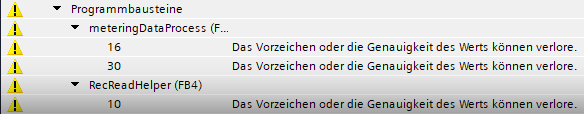

Auch eine Art von Know-how Schutz...
Könnte man vermuten, dass das so beabsichtigt ist. Also kein Know How Schutz, sondern einfach wenn jemand das Programm haben will kann die Firma sagen: hier hast du es. Aber wie viel länger die Erstellung, Inbetriebnahme und Wartung eines solchen Machwerks benötigt, wurde vermutlich nicht berücksichtigt. Wenn ich eine Anlage so programmieren und inbetriebnehmen müsste, würde ich direkt kündigen.

Vermutlich nicht länger. Immerhin ist auf Monitor 2 durchgehend die Tabelle offen, womöglich direkt mit den Adressen, da kann man ja schnell Copy'n'Paste verwenden ^^ 😁
Aber: warum? Ich verwende auch Excel-Tabellen um daraus automatisch HMI Variablen und Störmeldung zu generieren, Programmcode habe ich daraus auch schon generiert. Dann ist aber im Programm auch die gleiche Information wie in der Tabelle. Oder andersherum, wenn ich den Aufbau aus dem Programm extern benötige, dann gibt es etliche Möglichkeiten diese automatisiert zu extrahieren, sei es über AWL Quellen, Kommandoschnittstelle oder sonstwas. Aber Programm nur in Excel dokumentieren und im Programm nur mit Absolutadressen arbeiten, ich glaube dafür gibt es keinen triftigen Grund.
