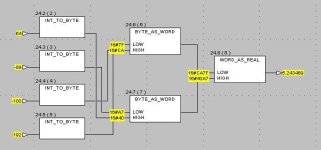

ich bekomme meinen Real Wert aus der Steuerung nicht vernünftig im InTouch dargestellt.
Der Wert den ich visualisieren möchte kommt von einem E&H t-mass 65F über Profibus (IEEE754) in die Steuerung.
In der Steuerung (Concept) wird mir auch der richtige Wert angezeigt.
Jetzt komme ich mit den Daten (min. Ext/ max. Ext) für den Real Wert im InTouch nicht weiter.
Kann mir da jemand weiterhelfen?
