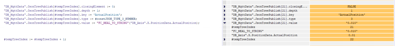

da ich's selbst eben gebraucht hab.. hier eine kleine Funktion, mit der man Realwerte so wie sie dargestellt werden in einen String umschreiben kann.
Ich hab bei mir die Nachkommastellen fix auf drei stehen, da ich alle meine Werte so normalisiert hab über's Projekt. Kann natürlich auch als Eingangsparameter genutzt werden um das dynamisch zu gestalten.
Der FC ist auch so aufgebaut, dass er sich wie andere Konvertierungen in SCL direkt in einer Klammer lösen lässt und somit das "Design" anderer Konvertierungen beibehält.

Servus,
ganz kapieren tu ich das jetzt nicht, was der Baustein bringt.
Um sich den VAL_STRG-Aufruf mit seinen Parametern zu sparen?
Außerdem hat der Baustein (zumindest bei mir) einen Nebeneffekt.
Wenn im String an OUT schon was vorhanden ist (da z.B. ein DB-Variable angehängt ist).
Hier wird dann der String an den vorderen Stellen geändert, aber die hinteren Stellen bleiben und verfälschen das Ergebnis.
So wie hier ein Beispiel in der Hilfe von VAL_STRG:
Die ersten beiden Zeilen könntest du dir, glaube ich auch sparen, da du an SIZE nur 0 angeben müsstest.
Mein Vorschlag wäre:
#tempString :='';
VAL_STRG(IN := #IN,
         PREC := #constDECIMALS,
         FORMAT := 0000,
         P := 1,
         OUT => #tempString);
#FC_REAL_TO_STRING := #tempString;
Tatsächlich ja, siehe erster Screenshot. Wenn du das für 200-300 weitere Zeilen brauchst, dann ist das eine gute Abhilfe.
Vertraue bitte nicht einer nicht initialisierten temporären Variable.
Initialisiere die Variablen lieber mit Fixwerten wie 0 oder ''.
Von mir aus kannst du dir auch eine Konstante dazu erstellen, wenn dir das lieber ist.
Und wie gesagt, die Berechnung könntest du dir meiner Meinung sparen und nur an SIZE 0 angeben.

Ich hatte vorher Konstanten drin und hatte es auf temp geändert.. bin noch ein bisschen durch von letzter Woche!
Ich habe bei den Werten wofür ich diese Funktion verwende in diesem Projekt keine negativen Zahlen, aber du hast natürlich recht, dass es bedacht gehört. Ich packs mir mal auf die Liste..
