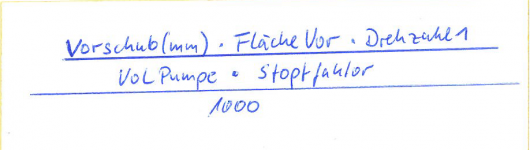

gibt es irgendwie eine Möglichkeit mit der Logo und Realzahlen zu rechnen? ich habe folgende Formel:
Wenn ich das mit der normalen Logo! Arithmetik mache, ist der Zahlenbereich +- 32k leider nicht ausreichend um mit Vielfachen zu rechnen um die Kommastellen zu umgehen. ich habe etwa eine Abweichung von ca. 55 Umdrehungen wenn das richtige Ergebnis ca. 1460 ist, komme ich so nur auf 1405.
hat da jemand nen Tip oder kann ich das bei ner Logo!8 generell knicken? Wir würden die Logo! gern aus Preisgründen verwenden um nicht eine 1200er CPU nehmen zu müssen

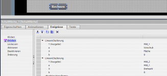

Hallo Credofire,
ok, die kleinen Terminals haben kein Script, aber interne Variablen. Du könntest die Berechnung im Terminal (z.B. bei Wertänderung von xxxx oder spezielle Triggervariable) durchführen (evtl. mit Zwischenschritten) und nur das Ergebnis in eine SPS Variable schreiben.
Peter
Du müsstest dann natürlich die Rechnung etwas aufbröseln, etwa so:
hier als Beispiel nur die ersten Schritte und als Trigger mit einer Taste.
Dürfte man trotzdem die Werte mal erfahren?
sicher
Vorschub min=1 max=45 mm
Fläche 804,274 mm²
Drehzahl1 = 200 U/min
VolPumpe = 5,8 ccm/U
Stopffaktor 1 oder 0,65 je nach Betriebsmodus
1000 wegen des Umrechnungsfaktors mm bei VolPumpe cm³/U
Diese linerae Skalierung wie im Bild ist eine Produktbildung?

Formel erstmal bereinigt:
= [U]Vorschub x Fläche x Drehzahl1[/U]
  VolPumpe x Stopfzahl x 1000
Fläche 804,274 mm²
Obige Rechnung mit den angegebenen Wertebereichen in Einzelteile zerlegt (für Kommaverschiebung, B002 & B003 kann man natürlich auch weglassen und deren Ergebnisse direkt in B006 & B007 eintragen) und am Schluß wieder zusammengefügt:
Genauigkeit bei 0,1 (geprüft mit Min/Max-Vorschub und beiden Stopffaktoren; PS: im Simulator, nicht real), mehr bekomme ich nicht hin.
Schaut mal, ob Ihr damit klar kommt (und prüft noch mehr Einstellpunkte).
Ansonsten bleibt wohl bloß noch die S7-1200 bzw. Vergleichbares.
