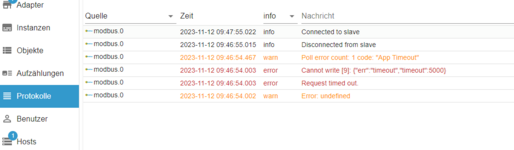

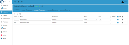

ich komme einfach mit meinen iobroker / modbus Einstellungen nicht weiter. Ich kann Temperaturdaten auslesen (Holding-Register), meine Relaisplatine reagiert aber nicht wenn ich in den Objekten den Wert auf false oder true stelle. Unten ein paar Bilder...
Ich wäre super dankbar wenn jemand einen Tipp hat, da es wirklich schwer ist Leute zu finden, die sich mit dem iobroker / modbus auskennen...
Ich bin selber totaler Anfänge was das Thema smarthome betrifft. Muss ich in dem Skipt irgendwo den Befehl 05 einfügen um den entsprechenden Schreibbefehl auszuführen / Datenpunkte zu setzen?

Die Daten des Relaisboards sowie des Temperatursensoren-Boards habe ich testweise per CAS Modbus Scanner ausgelesen.
Empfang funktioniert bei entsprechender Slave-Adresse und dem Holding-Register (3).
Im IOBroker werden die Temperaturwerte unter Objekte angezeigt, das Board habe ich mit dem entsprechenden Werten in der modbus- Instanz eingebunden. Unter modbus habe ich im IOBroker versucht, im Register "diskrete Ausgänge" ein Relais mit der Adresse 1 (Coils sollen ja die Adressen 1 bis 1000 haben) anzusteuern. Es wird unter Objekte auch "coil" angezeigt, bei Umstellung auf "true" oder "false" wirft mich der modbus raus, das Relais schaltet nicht.
Der CAS Modbus Scanner kann (zumindest auf den ersten Blick) keine Coils schalten.
Ich würde mal damit:
testen, ob der Ausgang geschaltet werden kann.
