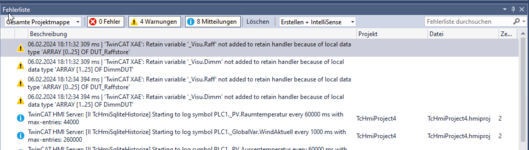

Ich möchte meine Retain Variablen an den Retain Handler verknüpfen.
Leider ist es in der Doku ein wenig undurchsichtig beschrieben.
Ich abe alles Lt. Doku gemacht jedoch beim Verknüpfen bekomme ich folgende Fehlermeldung:
Kann der RetainHandler mit Arrays oder mit UserDatentypen nicht umgehen?Bzw. gibt es einen Workarround, ohne dass ich alles ändere?
Es hängt die Komplette Visu auch auf den Variablen....
Danke!

Ich habe das gerade einmal nachgestellt, habe aber selber keine CPU. Es scheint wohl tatsächlich so zu sein, dass bei Retain nur Grundtypen und Arrays von diesen zulässig sind, Strukturen gehen nicht.
Hier würde ich empfehlen mal bei Beckhoff anzurufen und nachzufragen.
Kommando zurück, es geht doch. Hier hätte Dir RTFM weitergeholfen, ich muss allerdings gestehen, dass ich auch erst suchen musste.
Du must nicht die Instanz der Struktur als Retain deklarieren, sondern bei der Definition der Struktur musst Du schon Retain angeben. Die Instanz dieser Struktur darf dann aber nicht nochmals als Retain deklariert werden und jede Instanz dieser Struktur ist dann immer Retain. Das funktioniert übrigens auch mit Arrays von Strukturen.
Siehe hier im Infosys.
Hier mal eine entsprechende Struktur:

Und hier die entsprechende Deklaration:
PROGRAM MAIN
VAR
    stTest01    : ST_Test01;
    astTest01    : ARRAY[1..3] OF ST_Test01;
    astTest02    : ARRAY[1..3] OF ST_Test01;
END_VAR
Und so sieht dann der Retain Knoten aus:
