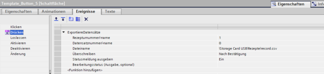

Ja. Schöner wäre es wenn zumindest die Meldung auch nicht kommt "Export der Datensätze erfolgreich beendet"
Wieso sollte denn da keine Meldung kommen? Der Exportfunktion ist doch egal wie du deine Datei nennst, die übernimmt 1:1 den Pfad und den Dateinamen wie du es hinterlegst. Das dort jetzt ein Leerzeichen hinter der Dateiendung war, dafür kann die Exportfunktion nichts.
Der Export wurde doch sehr wahrscheinlich erfolgreich beendet. Nur dass du außerhalb des HMI Panels mit der erzeugten Datei nichts anfangen kannst, dafür kann die Exportfunktion nichts. Die hat gemacht was sie sollte.
