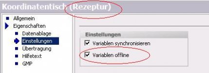

Ist die Rezeptur Offline? -> Werden die Werte mit dem Button schreiben in Steuerung übertragen?
Jetzt steh ich grade auf dem Schlauch mit Offline. Aber die Werte werden mit Schreiben in Steuerungsbutton der Rezeptur drauf geschrieben.
Wenn die Rezeptur Offline ist, arbeitet die S7 mit den im DB100 gespeicherten Werten. Gleichzeitig kannst Du am MP377 in die Rezepturanzeige andere Werte eingeben, ohne das die S7 davon beeinflusst wird. Erst mit dem Button 'Schreibe in Steuerung' werden die Werte übertragen.

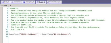

Wenn das so ist, kannst du folgendes machen ...
1. Rezeptur muss wie gesagt auf Offline gestellt sein

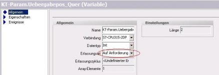

2. Die Variablen die im Rezept verwendet werden, die auf den DB100 verweisen, stellst du auf 'Aktualisierung nur auf Anforderung'.

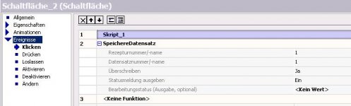

3. Mit einer Schaltfläche o.ä. rufst du ein script auf, dass die Istwerte aus dem DB101 nimmt und in die Variablen der Rezeptur kopiert (da die Rezeptur Offline ist, passiert das kopieren nur im MP377 internen Puffer - die S7 merkt nix davon). Wichtig ist aber: Die symbolischen Namen der Varliablen verwenden z.B. "Start_Achse_1".
4. Im gleichen Script rufst du die Funktion auf 'RezepturanzeigeSpeichereDatensatz' (weiß jetzt grad nicht wie der Scriptbefehl in Englisch dafür lautet). Die im MP377 internen Puffer geänderten Rezepturvariablen werden dann in der Rezeptur gespeichert.
Sollte es dafür keinen Scriptbefehl geben, dann gibt der Schaltfläche nach dem Scriptaufruf als 2.te Funktion 'RezepturanzeigeSpeichereDatensatz'.
Das sollte funktionieren.

Habs gerade entsprechend meiner obigen Beschreibung in der Simu (MP377 Runtime mit PLCSim) getestet.
Bei mir funktioniert es.
Musste allerdings fürs MP377 den Befehl 'SpeichereDatensatz' verwenden (siehe Bild).

Wenn Du Werkzeugspeicher2 (mit den Istwert Variablen) einliest, werden die Werte in den internen MP377 Speicher geladen. Die kannst Du dann nicht einfach in Werkzeugspeicher1 speichern. Da müsstest Du dann erst über ein Script (siehe Bild2) die VariablenWerte von Ist nach Soll kopieren.
