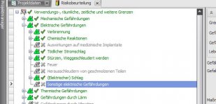

eine Frage hierzu. Wieso unterscheidet das Programm zwischen "elektrischer Schlag" und "tödlicher Stromschlag" als Risiko?
Gute Frage, vor allem da ja beim "normalen" elektrischen Schlag die Möglichkeit "Tod" sowieso zu betrachten ist.
Im Anhang mal ein Bild wie es im Baum der Risikobeurteilung aussieht.
Mir wäre im Programm auch einfach eine Art Verweis in der Art "Gefährdung bereits berücksichtigt unter Punkt xyz" ganz recht, einfach nur damit festgehalten ist "wurde geprüft und für i.O. befunden".
So kann ich entweder nur auswählen "Gefährdung tritt nicht auf" oder ich muss gleiche Gefährdungen doppelt beurteilen.
