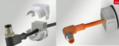

Vielleicht sowas. Intern RJ45 und Extern mit M12 weitermachen. Hilft halt nur bis 100Mbit weil es nur 4 Adern hat.
Marcel
Wenn du anstelle der M12 D-Codierung eine X-Codierung nimmst, dann hast du 8-polig und bis 10 GBit.
Ich weiß nicht, ob's sowas in der Bauform gibt. Von Phoenix Contact habe ich mal M12 X-Einbaubuchse mit 0,5m Kabel und RJ45-Stecker bezogen.
Murrelektronik hat da auch Einiges im Programm.
Nur gefunden. Hatte ich noch nicht im Einsatz.
Habe ich ein paar rumliegen, leider innen recht wenig Platz und wirklich nur für Patchkabel Stecker geeignet. (Profinetstecker passen zb. nicht rein)
Wir haben auf einer Seite Cat6 Duplex Leitungen, die sollen schon auf eine fest montierte Dose geführt werden.
100Mbit reichen für unseren Einsatzzweck aus.
