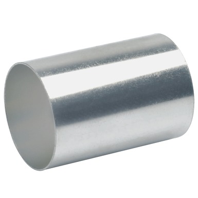

Für die HD Kabel gibt es dann wieder so Hülsen

300pmm NYY Einzellader und passende Rohrkabelschuh zusammen bestellt.
Als das dann gepresste wurde war das alles nur nicht fest.
Dann war auch mein Händler auch aufeinmal schlau …. Da braucht man noch so Hülsen ….
Lieferzeit … 3 Wochen …
Da kommt Freude auf, wenn du den Tag noch wieder zuschalten willst bzw. musst
Ja Hesse, dir Rohrkabelschuhe haben gepasst, aber zu der 6 Kant Pressung hatten die Backen gefehlt um eben die HD zu Pressen. Behelfsweise 1 Querschnitt kleiner geholt. Zum Glück noch ein Kabelschuh Reserve und zumindest auf Zugfestigkeit prüfen können. Deswegen bin ich mit der Dornpressung froh, aber nicht wirklich Freund. Demnächst noch en Rudel 150mm² und bald dann wohl auch noch Rudel 300mm² in Alu für den neuen Hallenabschnitt. Weiß nicht was der Firma ihr Planungsing. bei der Trafodimensionierung an Zahlen zu Grunde gelegt hat, aber eine neue Anlage und die neue Halle mit drauf ist der 630KVA auch schon im Limit.

Damit umgeht man auch ein weiteres Problem: Je nach Reinheit des verwendeten Leitermaterials kann der geometrische Querschnitt des Leiters vom angegebenen Nennquerschnitt abweichen. Die Hersteller richten sich hier nämlich nach dem Leitwert und wenn der ausreichend gut ist kann der geometrische Querschnitt schon mal deutlich kleiner sein. Das erfordert dann auch wieder Ausgleichshülsen. Hab ich gerade erst wieder gehabt - NYY-J 5x50, keine hochverdichteten Leiter. 50mm²-Kabelschuh fällt nach der Verpressung mit vorgegebenem Gesenk wieder runter, 35mm²-Kabelschuh geht so gerade nicht drauf. Haben das dann mit Direktanschlusslaschen und V-Klemmen am NH-Trenner gelöst da genug Platz und aus gutem Grund mittlerweile als Verbrauchsmaterial auf dem Auto.
