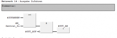

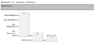

Moin zusammen,
bin schon seit etwas längerer Zeit fleißig am mitlesen und habe nun mal eine Frage bzgl. einer Rolladensteuerung.
Kurz zur Funktion:
Rollo soll mit zwei Taster jeweils auf und zugefahren werden können
1. Tastendruck "zu" = fahrbefehl [Netzwerk 7]
2. Tastendruck "zu" = stoppen
Gleiches Prinzip beim Hochfahren. [Netzwerk 8]
Ebenso soll das Rollo Zentral auf bzw. zu gefahren werden können. (HMI) [Netzwerk 11 und 12]
Die Fenter/Türen haben 2 Reedkontakte.
Fenster auf = fahrbefehl auffahren. Dieser soll aber durch den Taster "hochfahren" wieder unterbrochen werden können, um das Rollo auch bei
geöffnetem Fenster wieder zufahren zu können. [Netzwerk 9]
Fenster auf Kipp = Lüftungsposition der Rolladen anfahren. Danach ebenfalls durch die Taster wieder steuerbar. [Netzwerk 9]
Endlagen Rückmeldungen bekomme ich keine. Die Positionierung realisiere ich über einem Zähler [Netzwerk 3] , der in Abhängigkeit eines Taktes (OB35 oder Taktmerker) in
Verbindung mit den Ausgangszuständen "hoch" bzw. "runter"-zählt. 10 IMP pro Sek. [Netzwerk 1 und 2]. Die Impulse werte ich mit entsprechenden Vergleichern aus.
Soweit funktioniert mein Programm ohne Probleme. Wollte nur mal nachfragen, ob es Tipps zur Optimierung gibt, da mein Speicherplatz auf einem IM151-8 mit 64kB
zwar nicht voll ist, dennoch für zusätzlich geplante Features der Speicher kaum ausreicht.
Ich würde diese Steuerung gerne so umbauen, dass ich aus den 2 Tastern für "aus" / ""zu" , Einen mache.
1. Tastendruck auffahren
2. Tastendruck stoppen
3. Tastendruck zufahren
Wäre da für Tipps sehr dankbar
Gruß Dennis

Widersprechen sich die beiden Sachen nicht? Das bedeutet doch zusätzlichen Programmieraufwand, oder?

Das Problem ist, dass zum Teil nur ein Taster vorhanden ist.
Dann hast Du ja eigentlich keine Wahl.
Ich würde dann das Programm für den Rollladen so, wie es jetzt nach Deinen Wünschen mit separaten Rauf-/Runtertastern lauffähig ist, belassen und nur einen zusätzlichen Baustein erstellen, der aus dem einzelnen Taster die beiden getrennten Signale erzeugt.
So hast Du für alle Rollläden eine einheitliche Programmierung, kannst jeder Zeit relativ einfach von Einzel- auf Richtungstaster oder umgekehrt umstellen und mußt bei Änderungen an der Rollladenfunktion nichts doppelt programmieren. Ich meine, das wiegt einen eventuellen Speichermehrverbrauch sicher auf.
