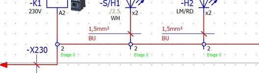

ich bin gerade dabei einen kleinen Schaltschrank in EPlan zu routen.
Nun habe ich ein Problem mit den Potenzialklemmen.
Ich verwende die Wago Klemme 2002-1201. Die Klemmen haben alle die gleiche Bezeichnung z.B.2, da sie zu einem Potenzial gehören. Die Anschlussbezeichnungen habe ich alle mit a, b versehen, wie in der Artikelverwaltung und im Anschlussbild hinterlegt. Das Häkchen gleiche Bezeichnung erlaubt habe ich auch gesetzt.
Als ich nun den Schaltschrank geroutet habe, werden diese Klemmen aber nicht geroutet. Mache ich ein Prüflauf über meinen 3D Schaltschrank, heißt es weiterhin doppelte Anschlussbezeichnung.
Hat mir jemand eine Idee, wie ich diese Routen kann?
