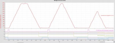

ich habe hier folgendes Problem: Ich muss Verfahrsätze zeitlich sehr knapp hintereinander starten. Ich starte nur, wenn das Bit "Auftrag aktiv" negativ und das Bit "Achse steht" positiv ist. Manchmal reicht das aber nicht und der Auftrag wird nicht übernommen. Nehme ich das Bit "Achse in Position" als Verriegelung dazu, funktioniert es. Aber gibt es einen Trick, dass es mit "kein Auftrag aktiv" auch zuverlässig geht? Ich kommuniziere mit Telegramm 111 und von dieser Eigenart abgesehen läuft alles wie gewünscht.

Leider nein. Ich habe mir das an einer anderen Achse angeschaut, wo ich keinen crash fahren kann. Hier müssen es viele Zyklen sein (>100ms) bis es wieder geht. Auf dem Scope sieht man, dass die Bits "Achse fährt positiv" und "Auftrag aktiv" von 1 auf 0 wechseln, während die Achse noch am Fahren ist. Das "In Position" Bit kommt später. Der Zeitunterschied ist natürlich abhängig von Rampe, Lageregler, Aber ich hätte eben gerne ein "Auftrag abgeschlossen" Bit erst dann, wenn auch ein neuer angenommen werden kann....

...zur Not p2048 an der Control Unit hochsetzen (z.B. auf 9ms). Aber eigentlich hört sich das nach einem sauberen Handshake an, was Du da umgesetzt hast. Am besten r2683 und r2684, r2090 und r2666 tracen. Da reicht dann auch der Endlos- Trace mit 2ms Abtastzeit. Ggf. siehst Du dann ob in bestimmten Situationen das Bit r2090.6 zu früh kommt. Wenn das sauber ausschaut, dann ist das ein Thema für die Hotline.

Die Anwahl passiert zyklisch über Telegramm 111. Die Inhalte der Fahrsätze können azyklisch angepasst werden, das passiert aber nicht während des Verfahrens. Anbei ein Scope. Man sieht, dass der Auftrag abgeschlossen ist, bevor der Motor steht. Und in Position kommt später. Das Bit 6 ist das Auftrag aktivieren Bit.
