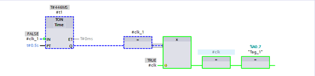

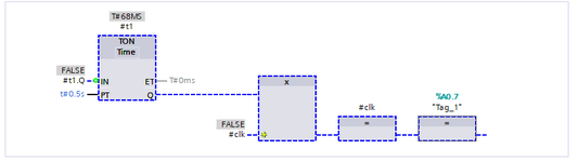

Hallo Zusammen,
heute ist mir auf einer S7 1200 ein merkwürdiges Verhalten im Zusammenhang mit einem TON-Timer auf einer S7 1200 aufgefallen.
Man sollte meinen, dass dieses Konstrukt
einen Takt mit 0,5s High und 0,5s Low erzeugt.
Tut es aber nicht. Es erzeugt einen vollkommen willkürlichen Takt mit völlig unterschiedlichen High und Low Zeiten.
Nutzt man eine weitere Hilfsvariable funktioniert es hingegen.
Hat da jemand eine Erklärung dafür? Gibt es bei der 1200 generell ein Problem bzw. eine Einschränkung bei Objekten die ihren Zustand nur für einen Zyklus führen?
Grüße Oliver
Das ist "schon immer" so, daß bei einer Rückkopplung eines Timers auf sich selbst eine Variable zwischengeschaltet werden muß (keine TEMP-Variable!), weil Timer asynchron zum OB1-Zyklus laufen.
Das sie asynchron laufen ist klar, aber die Ein- und Ausgänge werden doch im OB1 gesetzt und ausgewertet? Das würde ja bedeuten dass auch die Verschaltung mit Q am Eingang asynchron bearbeitet wird und nicht im OB1-Zyklus wo sie eigentlich programmiert ist.
Tja, das ist halt so bei Siemens. Und wurde auch bei S7-1200/1500 extra so (und noch konfuser) implementiert, daß sich z.B. TON nicht wie "richtige" FB verhalten.

Nur scheinbar. Glaube mir, da MUSS eine Merk-Variable dazwischen!
Was macht Deine Erfindung ;) wenn der Timer erst nach der Abfrage für das X, aber noch vor Aufruf des TON abläuft?
Und noch eine Weisheit: Timer-Ausgänge Q dürfen im Zyklus nur ein einziges Mal abgefragt werden, weil sich der Zustand Q zwischen den Abfragen ändern kann. Soll der Timer.Q mehrmals verwendet werden, dann muß Q auf eine "Prozessabbild"-Variable zwischengespeichert werden und dann nur diese Variable weiterverarbeitet werden. Das gilt im übrigen generell für Multitasking, wo der Wert einer Variablen gelesen werden soll, die in einer anderen Task azyklisch beschrieben wird. Und noch eine Spezialität hat Siemens in die Timer für S7-1200/1500 eingebaut: die Timer werden nicht aktualisiert, wenn der Q nirgends verwendet wird.
Dann gibt es einen Aussetzer.
