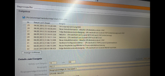

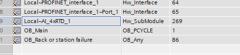

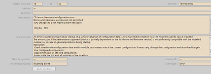

ich kämpfe bei einer Anlage mit einem extrem sporadischen STOP-Fehler (ca. 1x pro Jahr), den ich trotz Hardware-Tauschs nicht in den Griff bekomme. Das Kuriose: Ich habe dieses Setup bereits ca. 30 Mal identisch verbaut und bisher bei keiner anderen Anlage einen Fehler dieser Art feststellen können.
Setup:
CPU: S7-1200 AC/DC/Rly v4.6
Peripherie: AI 4xRTD v2.0
Software: TIA Portal v18
Bisherige Analyse:
CPU und RTD-Modul wurden bereits gegen Neuteile getauscht. Ein manuelles Trennen der 24V-Versorgung am AI-Modul führt nicht zum STOP (CPU bleibt im RUN). Der reale Fehler scheint also kein reiner Spannungsverlust der Karte zu sein, sondern ein kompletter Abriss der Bus-Kommunikation zum RTD-Modul.
Meine Fragen:
Hat jemand Erfahrung mit EMV-Einstreuungen auf RTD-Leitungen, die den Rückwandbus der S7-1200 komplett „abschießen“ können?
Warum erzwingt die CPU trotz OB86 einen STOP mit Anlaufsperre, wenn das Modul nur kurzzeitig weg ist?
Hilft hier vielleicht ein 24V-Puffermodul, um solche „Spannungshüpfer“ wegzubügeln?
Ich habe heute die Anlauf-Einstellung auf „Warmstart - RUN“ geändert, um den manuellen Eingriff vor Ort zu vermeiden, und zudem das Netzteil getauscht. Dennoch würde ich gerne die Ursache für den Bus-Abriss verstehen.
Vielen Dank für jede Hilfe!
