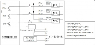

Warum brauch ich dann ne Schnittstelle wenn der PTO schon drin ist?
Eine verstärkereinheit sehe ich ja noch ein--- aber bei 0,4A?Sollten doch die Relais-Ausgänge packen oder?
Servus,
da hast du wohl was missverstanden.
1. Eine S71200 mit Relaisausgängen unterstützt keinen PTO, da die Relaisausgänge zu langsam sind für die hohen Pulsfrequenzen im kHz bereich. Möglichkeit wäre die S7 1200 mit einen DO Signalboard zu erweitern dann würde es gehen.
2. Lies dir mal die prinzipielle Funktionsweise eines Schrittmotors durch und auch die Schrittmotortypen (Bipolar oder Unipolar) dann wirst du sehen warum so ein Treiber sinnvoll ist.
Einfach gesagt besteht ein PTO von der SPS ausgesehen aus zwei Ausgängen. Einem Richtungssignal (vorwärts oder rückwärts) und einem Pulssignal (hohe Frequenz = schnell, niedrige Frequenz = langsam).
Aus Sicht des Treibers besteht er aus 2 Eingängen. Anhand des Richtungssignals steuert er die Richtung des Motors und anhand der Pulse/s die Geschwindigkeit bzw. die Schritte/s und bestromt dementsprechend die einzelnen Phasen des Schrittmotors für ein gleichmäßiges Drehfeld.
Richtig eingestellt in SPS und Treiber (bsp. Schrittweite 1,8°) entspricht 1 Puls der PTO Schnittstelle einen Drehwinkel von 1,8°des Motors. Desweiteren gibt es noch Mikroschrittbetrieb usw. für kleinere Schrittauflösungen. Somit ergibt sich die Position des Motors aus den Ausgegebenen Schritten(Pulsen).
Wenn du selber ein Programm schreiben möchtest für die Ansteuerung kannst du es natürlich auch mit Relaisausgängen machen. Du musst jedoch die Ansteuerung der Phasen selbst übernehmen.

Es steht Riesengroß auf dem Treiber drauf bei „PULL“.
