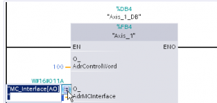

Ich habe seit kurzem eine S7-1200. Nun wollte ich das lesen und schreiben der Daten auf die Pheripherie ähnlich wie bisher bei der 315 umsetzen. D.h. am Bausteineingang die E-/A-Adressen der Module des Geräts als INT angeben und dann entsprechend mit PEW, PAW, bzw. SFC14 /SFC15 die Daten lesen bzw. schreiben.
Das sah bisher etwa so aus:
Lesen
Schreiben
Nun habe ich ja bei der 1200 die Funktionen PEEK und POKE, um auf z.B. ein Word/DWord etc. zuzugreifen, wenn ich die E-/A-Adresse weiss.
Lesen
Schreiben
Zum Lesen und Schreiben von Modulen >= 4 Worte verwende ich immer noch die DPRW_DAT und DPRD_DAT, aber die verlangen als LADDR nun eine HW_IO_Adresse, welche ja automatisch beim projektieren angelegt wird. Funktioniert natürlich auch.
Meine Frage nun:
Gibt es eine Möglichkeit entweder alles per HW_IO_Adressen oder alles per E-/A-Adressen zu lesen/schreiben?
Irgendwie gefällt mir das nicht für Module mit einem Wort die E-/A-Adresse zu verwenden und für >=4 Worte die HW_IO_Adresse.
Ich hoffe ich habe mich verständlich ausgedrückt.
Vielen Dank für eure Inputs
Florian
