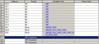

Die SK lief wahrscheinlich nicht. Ich wusste nicht, wo sie hängt. Nun besteht diese aus 76 Schritten. Ich bin aus 'Verzweiflung zu jede Sprungmarke im Onlinestatus gegangen. Alle waren OFF.??
Komisch. Nun ist es eine Schrittkette, die eine Indexvar. hat.
Aber wie war das mit der Erklärung oben gemeint :?:

Hallo plc_tippser.
Habe schon einige Anlage mit Ablaufsteuerrelais mit der S7-200 erstellt. Du kannst doch in der Statustabelle die Zustände der einzelnen Stausrelais abfragen, ob Sie "ON" oder "OFF" sind. Damit kannst du ja sehen in welchem Schritt deine Anlage sich momentan befindet. Solltest du aber nicht weiterkommen, so helfe ich dir gerne weiter. Andernfalls ist es vielleicht möglich dein Programm hier hereinzustellen, damit man es sich anschauen kann, ob du vielleicht einen Programmierfehler in deinem Programm hast.

Hi Hubert,
ich habe das Ablaufrelaiszeug schon gelöscht und durch eine eigene SK ersetzt. Was muss ich denn in die Statustabelle eintragen, damit ich sehe wo sie sich befindet?
Ich hatte die Relaissteuerung schon für 2 Teilnehmer am laufen. Hinterher habe ich das nur noch auf 19 Teilnehmer aufgepumpt und das wars.
Da ich nicht wusste, wo ich dieses Ding beobachten kann und ich es eilig habe, bin ich keine weiteren Experimente eingegangen.
Aber, die Rel. SK kann man nur einmal verwenden, oder geht das auch in einem U-Prog mehrmals?

Hallo plc_tippser.
Trage einfach die Steuerrelaisbit in die Statustabelle ein, von denen du den Zustand wissen willst. Als Beispiel hier ein Bild wie die Statustabelle aussieht.
Du kannst ja Ablaufsteurelais von S0.0 bis S31.7 verwenden. Das hat bei meinen Anlage vollkommen ausgereicht.
Solltest du noch fragen haben, so melde die einfach wieder.
MfG Hubert
