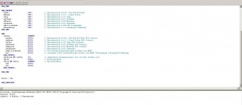

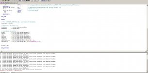

Hallo Liebe Community, ich brauche eure Hilfe.
Die Funktion FC226 ist genau das was ich brauche, leider hapert es noch bei meiner Umsetzung. beim Übersetzen der SCL Quelle enstehen 16Fehler BCD_TO_INT Baustein konnte nicht gefunden werden.
Diesen Text habe ich dann ersteinmal entfernt. hatte versucht ein DB mit dem Namen BCD_TO_INT zu erstellen und dann übersetzen, aber auch das Funktioniert nicht.
Oder ist das eine Variablentabelle?
Hier weiß ich leider nicht was zu tun ist.
Den FC habe ich in einem Netzwerk aufgerufen und die INT Werte in einem DB geschrieben. Leider kommen auch hier krumme Werte. siehe Screenshoots
Meine Software ist S7 V5.5
Scl ist V5.1 Sp5
Könnt ihr mir helfen?
Vielen Dank im vorraus
Liebe Grüße Steve

Das BCD_TO_INT ist eine OnBoard Konvertierungsfunktion (Klasse B). Nichts mit DB anlegen oder so.
Das wird bei mir fehlerfrei übersetzt.
Hast du alles unverändert von hier übernommen?
Guten Morgen
Danke für die schnelle Antwort,
Habe das ganze 1zu1 übernommen mit Copy/Paste.
Vielleicht liegt es an der SCL Version. Müsste ich Mal an anderer Stelle Probieren ??
Welche SCL Version nutzt du?
Edit: Als Steuerung nutze ich et200S 151-8 Cpu-F
Edit2: Habe nun Abhilfe geschaffen mit einer anderen AWL Quelle die ähnlich ist, falls jemand ähnliche Probleme hat, war dieser Link sehr hilfreich für mich
