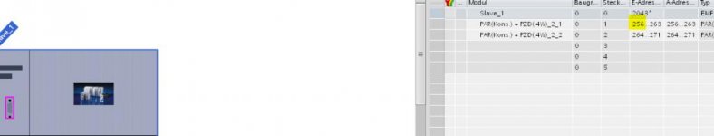

Ich möchte Gerne Eine CPU:
314c 2PN/DP
mit meheren Servos von Lenze der 93xx Familie mit dem Kommunikationsmodul:
EMF2133IB
über Profibus Kommunizieren lassen und das in TIA 13, 14 oder (am liebsten) 15
bisher habe ich das immer mit Step 7 Classic gemacht (v5.5)
TIA bietet aber viele Vorteile auf die ich ungern verzichten möchte.
Die GSD Datei habe ich schonmal gefunden und installiert (in v15)
Jetzt scheitere ich leider an der Umsetzung der Kommunikation, da Lenze für diesen
314c 2PN/DP
EMF2133IB
EMF2133IB (Dinosaurier) nichts fertiges für TIA anbietet
und ich versucht hatte den aus Classic für TIA um zutexten.
hier soll lediglich das erst IW der Profi Bus Adressierung angegeben werden
und die Anderen werden dann intern "indirekt" umgerechnet.
Dies funktionierte in Classic Wunderbar, lässt sich so aber in TIA nicht anwenden.
hier ist der original Code aus Classic:
TIA hat aber keine Lust drauf:
Klar könnte ich jede Word einzeln Adressieren, aber ich habe ca 50 Antriebe anzusprechen und das wäre ein heiden Aufwand
kann mir jemand helfen?
