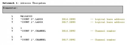

Du schreibst SFB44, ich denke du meinst SFB 47 COUNT TEC_FUNC.
Hast du deine Geber auf E124.0 angeschlossen?
Hast du die Adresse der Zählereingänge übergeben? (Bild 2)

Meine CPU ist einen CPU 314c-2DP, d.h. es ist eine Kompakt-CPU mit integrierter Positionierfunktion, wo spezielle Digitaleingänge als Zählereingänge genutzt werden. Diese sollen bis 60KHz Impulse verarbeiten können.
@Manfred Stangl
Wie kommst du auf SFB 47, ich möchte ja positionieren und nicht zählen.
Ich habe den SFB 44 ausgewählt und direkt damit gearbeitet. Oder habe ich da einen Denkfehler?
Ja, der Geber ist auf E124.0 (A) und E124.1 (B) angeklemmt.
Gruß Christian
