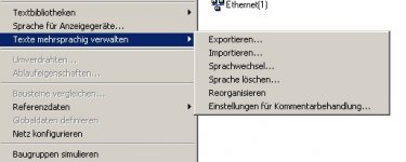

Bei Step 7 ist das eigentlich kein Problem. Die ganzen Kommentare etc. können Mehrsprachig verwaltet werden wie bei Win CC flexible oder Pro Tool siehe Bild.
Unter exportieren kann man dann die Fremdsprache anwählen und daraus werden dann 5 Excel Dateien ezeugt die zum Übersetzer gegeben werden können.
Wieder Importieren
unter Sprachwechsel kann dann die angezeigte Sprache eingestellt werden. So kann das Projekt mehrsprachig verwaltet werden.
Geht eigentlich ohne größere Probleme. Habe ich auch schon gemacht. Win CC flex und Pro Tool sind da komplizierter.

ist es da auch möglich, in verschiedenen Sprache verschiedene Symbole (Bausteindeklarationsteil und ZuLi) zu verwalten? Die Lesbarkeit meiner Programme steht und fällt mit der Symbolik, da ich sprechende Symbole verwende.
Die Verwaltung mehrsprachiger Texte in Step7 ist leider auch mehr las holprig, vielleicht hat Georg ja da Glück gehabt, ich fand das mehr als schlecht.
Importieren/Exportieren geht ja noch, aber natürlich fehlen immer einige Texte, warum auch immer.
Wenn man dann z.Bsp. von Deutsch auf Englisch übersetzt hat, macht man in Englisch ein paar Änderungen (Zeilenkommentare, Netzwerküberschriften, sind bei anschließendem Zurückspringen ins Deutsche, alle im Englischen geänderten Texte nicht mehr Deutsch, sondern Englisch. Das bekommt man natürlich erst einmal nicht mit, nun ändert man noch ein wenig im Deutschen, springt ins Englische und wups, hat man wieder ein paar Deutsche Texte dabei. Das ist wenig perfekt und endet schnell in schickem Sprachdurcheinander. Also einmal übersetzen und dann in dieser Sprache belassen geht gerade noch. Die Textbibliotheken, die man anlegen kann, sind öfter im Nirwana verschwunden, als ich am Tag Kaffe holen gehe.

Wir exportieren nach *.csv, schicken es weg und bekommen es zurück.
Nach dem Importieren haben / hatten wir keine echten Probleme mit der Mehrsprachlichkeit.
Man muss jedoch schon beim Programmieren beachten, dass keine Sonderzeichen oder deutschspezifische Buchstaben verwendet werden.

Da würde es dann den Delta Export geben.
Da kommt dann nur das noch nicht vorhandene ans Ende der Exportdatei ran ...

Das geht nicht. Der Import / Export / Sprachwechsel orientiert sich anhand der Symbolik ...

Hatte mehrere Jahre selbst immer das Problem mit der Mehrsprachigkeit bei S7, gerade wegen viele Projekte in Übersee usw..
Dein Wunsch nach der Änderung, könnte sich aber durch den Delta-Export beantworten.
Da hier ja nur geänderte oder beser nicht vorhandene Zeilen in der Datei angefügt werden.
Musst mal selbst damit spielen ...
Aber wenn ich mich gerade recht erinnere (aber nicht merh so sicher) ist es zu bevorzugen, die Änderung in der Muttersprache zu machen und dann zu exportieren.
Gerade wenn man z.B. ne Standard Maschine macht und mehrere Sprachen verwaltet!
Es ist halt auch so, ändert sich ein Zeichen, so wird z.B. die gesnaze Zeile des Kommentars, Symbolkommentar als Delta ausgeworfen!
